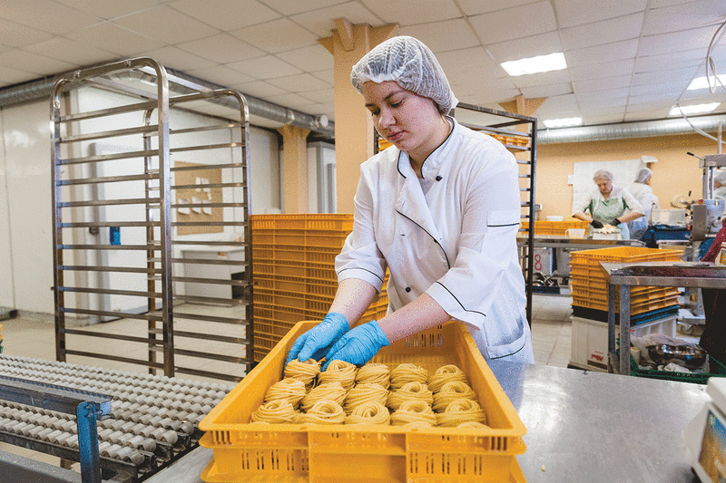

В просторном светлом помещении ежедневно трудятся восемь человек, производящих в день в среднем полтонны пасты, один из них — технолог Александр Бобров — берет на себя роль экскурсовода.

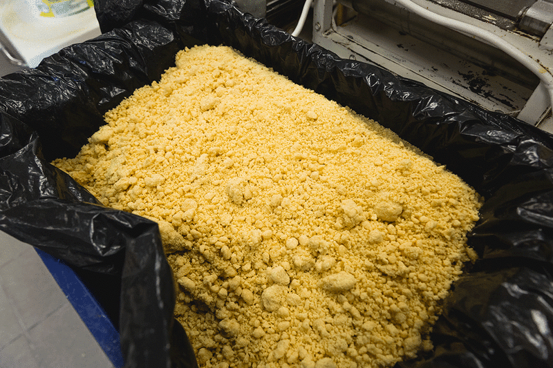

Жизнь пасты начинается со взвешивания и дальнейшего просеивания муки, которая называется дурум. Ее делают из твердых сортов пшеницы и привозят с Алтая. Считается, что именно там выращивают самую качественную пшеницу, из которой потом получается мука, идеально подходящая для производства макаронных изделий. В муку добавляют пастеризованный меланж — смесь белка и желтка, — подходящий по цветовым и технологическим показателям. У него насыщенный цвет, что позволяет не использовать дополнительные красители. Иногда меланж заменяют водой, если поступает заказ на азиатскую лапшу, например удон. Для нее и мука нужна другая — из мягких сортов пшеницы, тоже привозимая с Алтая.
Дальше в емкости, похожей на большую мясорубку, замешивают тесто. Нормальная и необходимая консистенция очень похожа на привычный нам зернистый творожок, даже на ощупь мука такая же мягкая и немного влажная, прям как молочный продукт.

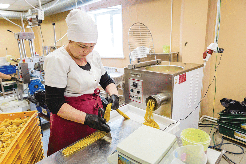

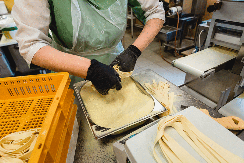

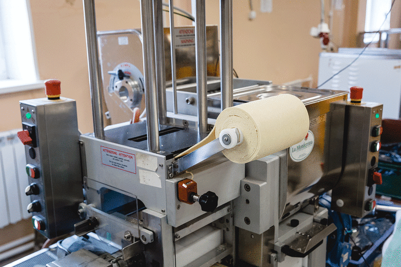

Затем эта творожистая субстанция поступает в одну из двух паста-машин. На одной делают прессованные макароны, а на другой — катаные. В чем разница? «Приготовление катаных макарон можно сравнить с обычной раскаткой теста», — поясняет Александр. Представьте, как вы работаете скалкой, то же самое происходит на машине, только не вручную, а с использованием механизмов и валиков. Потом тесто просто нарезают ножом и выходит уже готовая для упаковки паста.
Прессованная же получается в процессе выдавливания теста через матрицу определенной формы, а для нарезки надевается моторчик с ножичком, если этого требует технология. Катаные и прессованные отличаются друг от друга не только формой, но и цветом, а все это из-за давления в прессе. За счет него вторые получают более насыщенный цвет. Тогда как первые, не подвергаясь воздействию давления, остаются воздушными и на пару тонов светлее. В Италии нежная катаная паста ценится выше пресованной как раз из-за того, какой она получается легкой и вкусной.

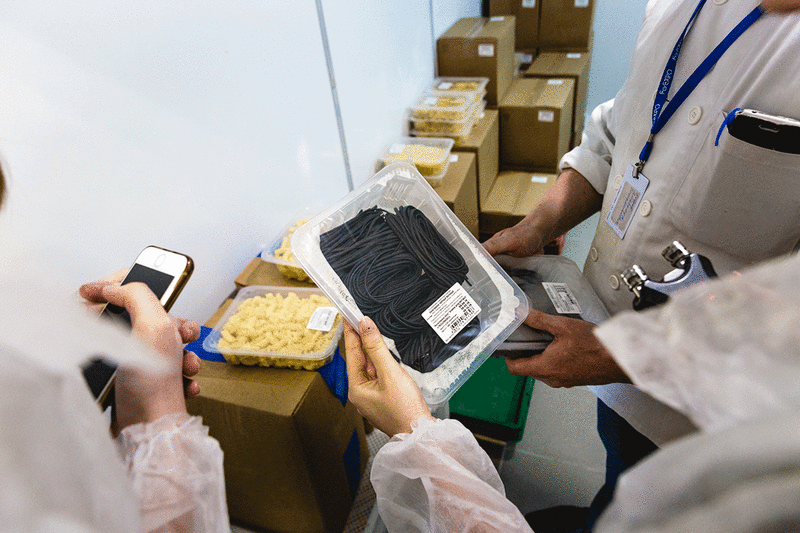

За цвет конечного продукта отвечает не только способ приготовления, но и добавки, используемые для придания новых вкусовых и цветовых свойств. Александр открывает дверцу большого холодильника, где мы видим зеленую — шпинатную, черную — с чернилами каракатицы и обычную пасты. А по желанию заказчика можно сделать и красную — томатную и еще много других. Самих видов пасты Pasta Naturale очень много, решают, какую сегодня готовить, учитывая заказы потребителей и остатки складских позиций.
Оказывается, чтобы получить заветную коробку, необязательно основывать свой ресторан, заказать можно партию от трех килограмм. «Достаточно выбрать вид пасты, способ ее приготовления и оформить заказ у нас на сайте или по телефону, и уже через пару дней вы сможете насладиться итальянской пастой, приготовленной у себя на кухне», — рассказывает Александр. Такая паста варится всего 3–4 минуты, что намного быстрее обычной сухой, среднее время варки которой от 7 минут. С производства я ухожу довольная с двумя коробочками заветной пасты, предвкушая насыщенные углеводные выходные.
