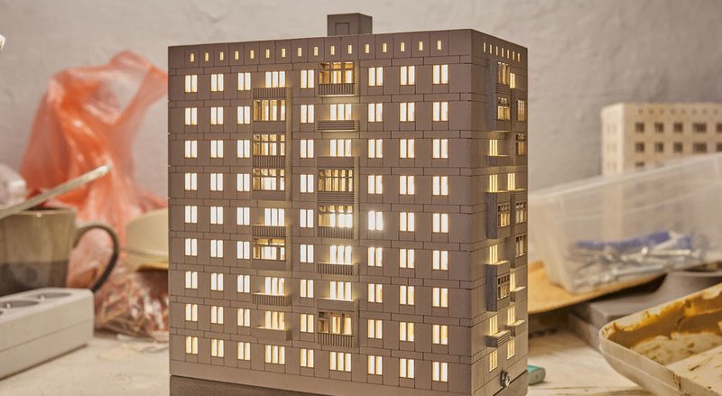

Самые популярные изделия —
ночники. Плафоны у них из фанеры, а основания — бетонные. На этапе резки выходит много брака, поэтому ночники дороже, чем остальные изделия. Фанеру мы красим аэрографом, внутрь крепим светодиодную лампочку. Планируем добавить светящиеся окна и персонажей в подъезды. Раньше это все мы делали вдвоем с женой, но сейчас нашли помощников. Мне больше хочется что-то новое придумывать, чем заниматься механической работой. Поначалу интересно заливать и заливать бетон, но в какой-то момент это превращается в рутину. И ты стоишь на месте, не двигаешься дальше.
