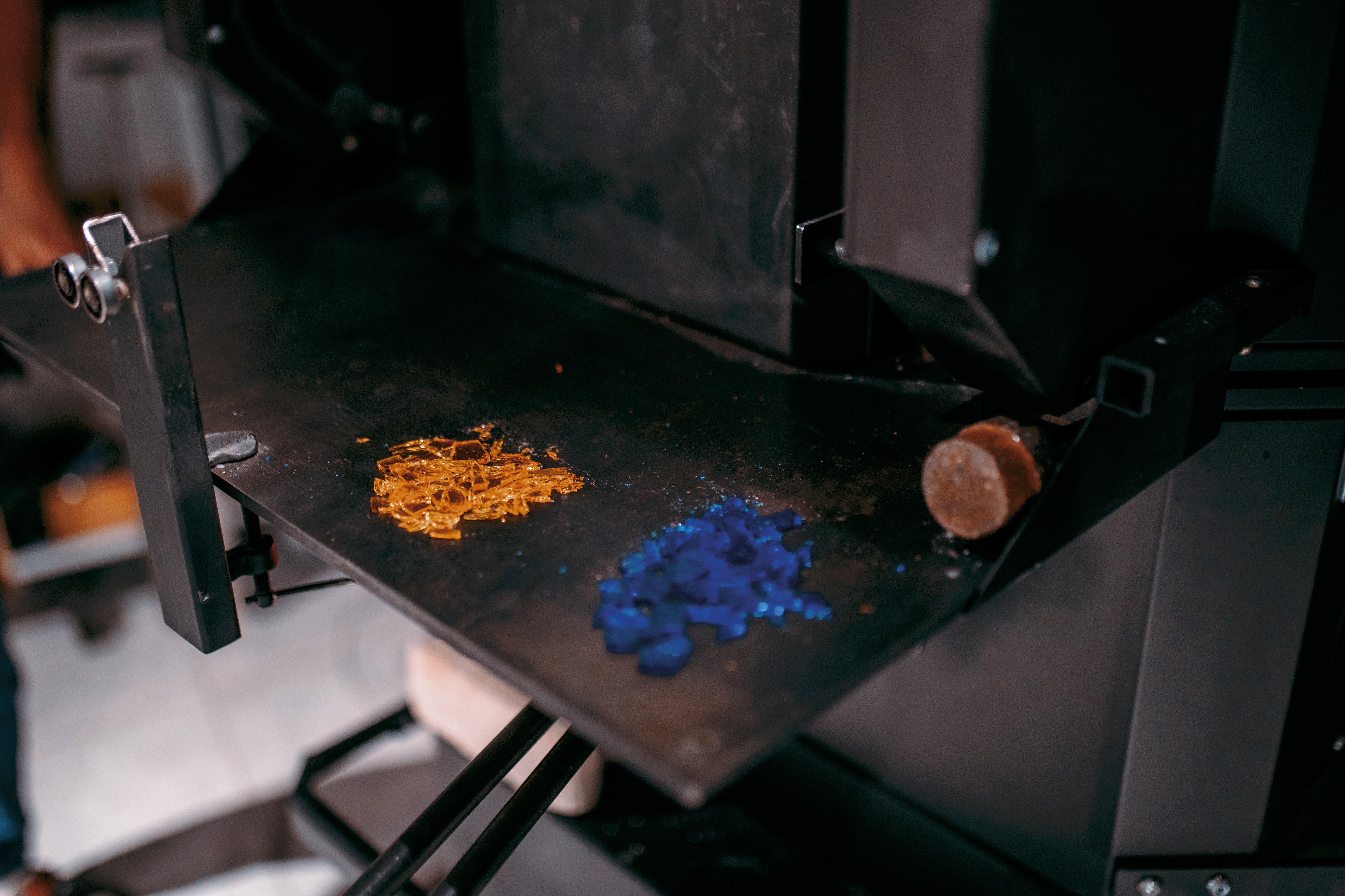

Чтобы добавить цвета изделию, заготовку плавят и «обваливают» ее в стеклянной крошке.

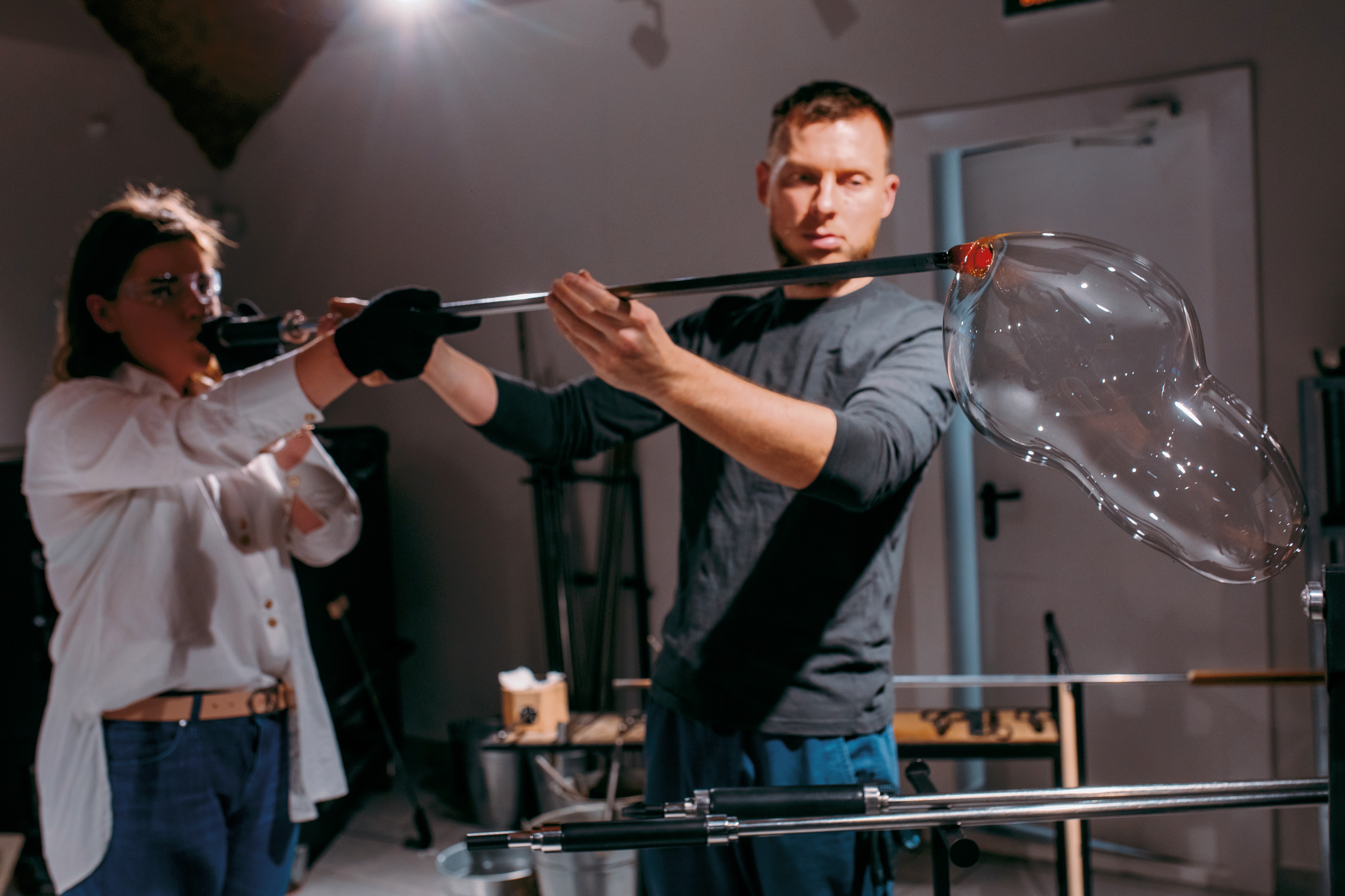

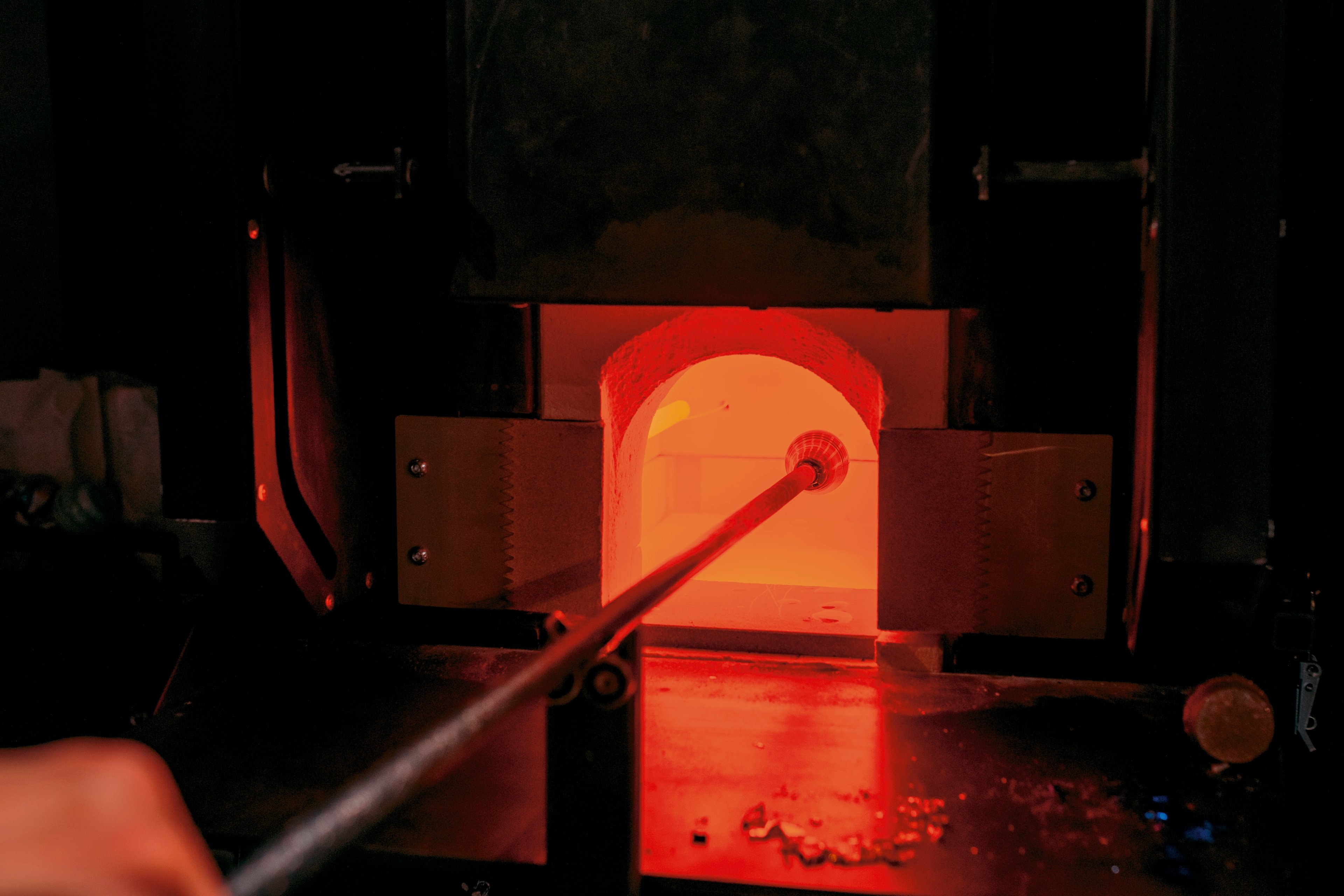

Под руководством Алексея я приступаю к созданию шара для новогодней елки. Для этого из первой печи, внутри которой при температуре около 1 200 °C плавится стекло, с помощью стеклодувной трубки мы достаем расплавленный материал и выдуваем будущее изделие. Чтобы шарик получился цветным, окунаем его в измельченную стеклянную крошку разных цветов — мы выбираем синий и желтый — и снова нагреваем.
Все это звучит достаточно просто, но на деле операции не так легки: приходится постоянно вращать трубку, чтобы рисунок получился ровным, и дуть изо всех сил. После повторного нагрева изделие выглядит совсем не так, как я предполагала: вместо сине-желтого передо мной предстает ярко-оранжевый шар. Алексей объясняет, что искажение цвета обусловлено нагревом стекла, и оно станет прежним, когда остынет.

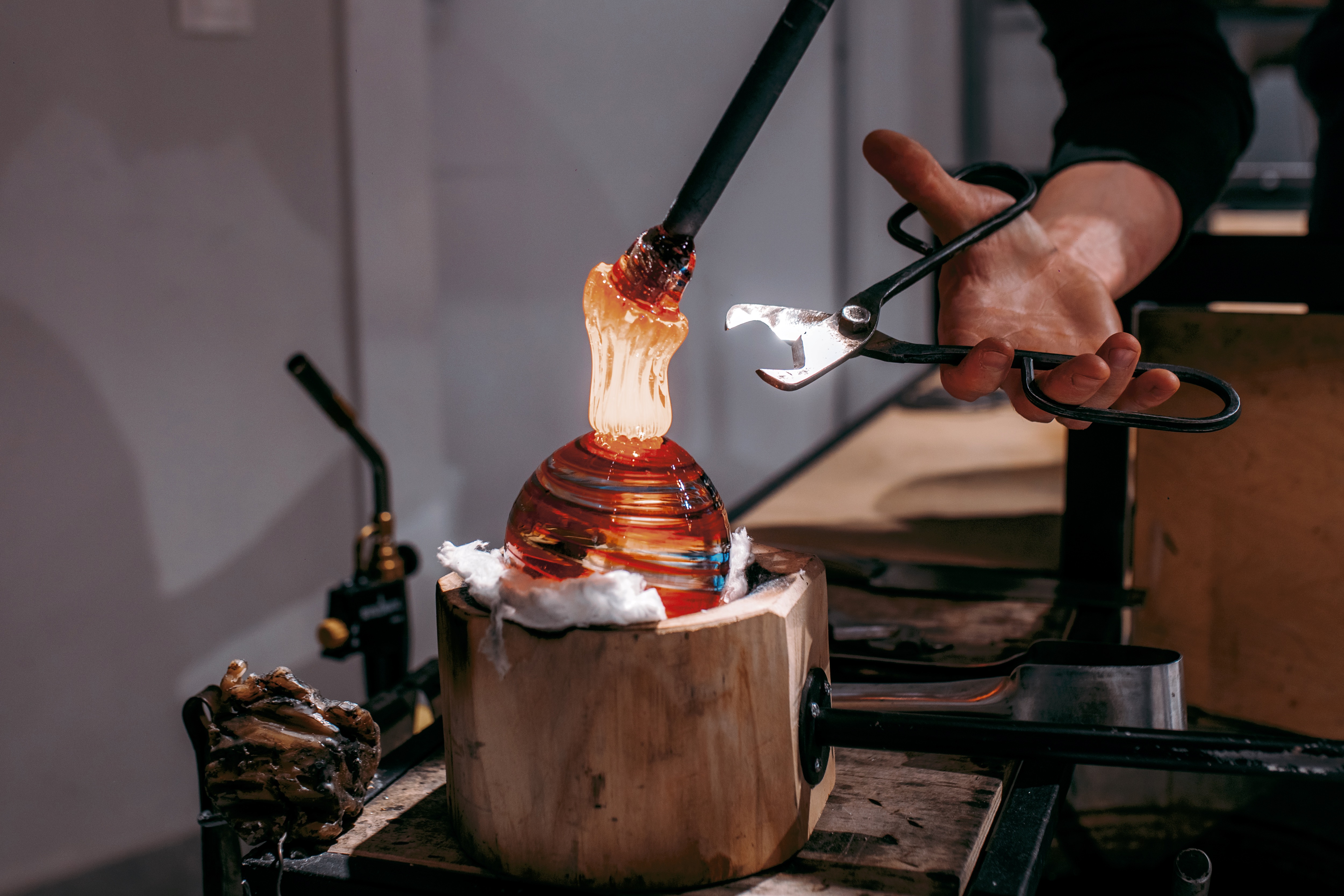

Петельку шара выполняют из жидкого стекла. Его добавляют на верхнюю часть изделия, затем вытягивают и кусачками придают форму.

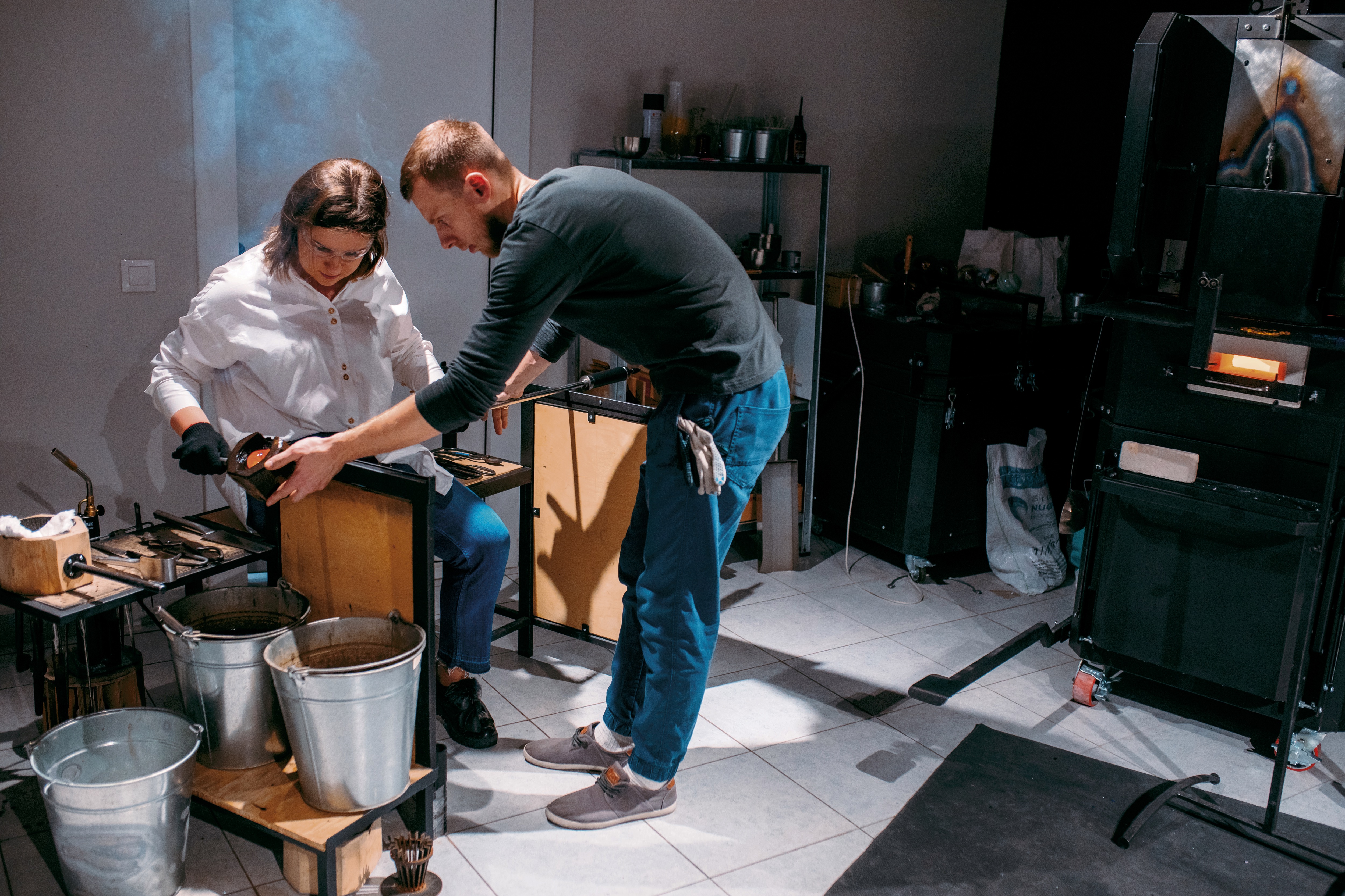

Раздув шар до нужных размеров, мы корректируем его форму с помощью катальника и отправляем во вторую печь остывать. Тут меня ждет главное разочарование: оказывается, изделие должно остывать в печи не менее 10–12 часов, поэтому мне было не суждено увидеть окончатальный результат трудов сразу. Готовое изделие можно получить только на следующий день после мастер-класса. Поэтому созданный мной елочный шар станет еще одним украшением стекольной коллекции мастерской.
