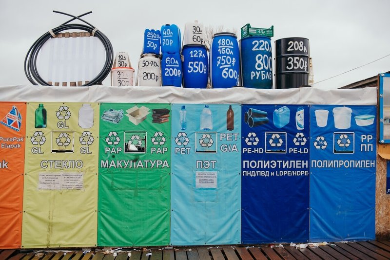

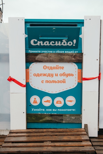

В поселке Аннино Ленинградской области находится круглосуточный пункт приема отходов. Нас встречают семь разноцветных контейнеров с окошками. Люди привозят сюда сортированный мусор, иначе его именуют сырьем, и раскладывают по типам. Этот пункт отличается от большинства других сравнительно длинным списком принимаемого. Здесь можно сдать металл, стекло, макулатуру, три вида пластика и, что особенно удивляет, тетрапаки — большая редкость. Кроме того, есть отдельный контейнер от фонда «Спасибо!» для одежды и обуви. Если у вас возникнут какие-то трудности, работники подскажут и помогут разобраться. За месяц на эту базу свозят примерно 100–120 кубометров мусора, который не попадает на свалку, а идет в переработку. Кроме аннинского пункта сырье собирают на экологических акциях, в которых «Плитполимер» принимает участие. Подробнее об этом можно узнать в группе компании во «ВКонтакте».

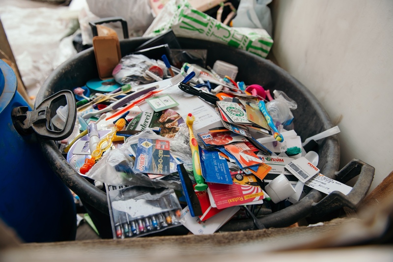

После досортировки сырье вывозят с базы в Аннино и отправляют на прессование для уменьшения объема. Затем в дело вступают переработчики. На разных предприятиях сырье пустят в повторное производство. Первичные ПЭТ-бутылки из-под напитков станут технической упаковкой, например для мыла, ведь вторичный пластик в пищевой промышленности запрещен. Из сданного полиэтилена сделают, возможно, крышки для бутылок, а пропилен превратится в зип-пакеты. То, что осталось от производства, или то, что уже нельзя переработать, называют неудельными пластиками, из них как раз и будет сделана плитка.
