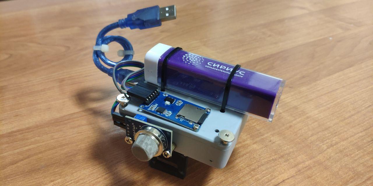

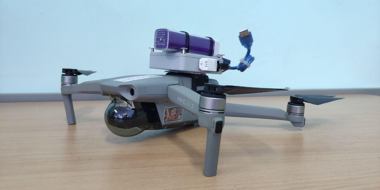

— Если объяснять на пальцах, то есть коробочка, внутри которой лежит микроконтроллер. А сверху коробочки прикреплены все необходимые датчики, чтобы у них был доступ к воздуху. Сами же датчики работают за счет химического анализа воздуха. На него влияют температура и влажность, которые стоит учитывать. Тут мы ничего не изобретали: как это делать подробно было описано в инструкции к датчикам.

— Наш датчик углекислого газа MQ-135, базовый датчик для платформы Arduino, может улавливать довольно много веществ. Из основных — промышленные газы, такие как метан или пропан.
У каждого газа есть своя шкала загазованности, и датчик измеряет концентрацию газа в ppm (миллионная доля, единица измерения концентрации.  Прим. автора), где 100 % — это чистый газ. Если ppm превышает норму — что-то не так, и пора беспокоиться. Наш датчик не улавливает какой-то конкретный газ: он может определить, что воздух в принципе загазован каким-то неблагоприятным для человека веществом.

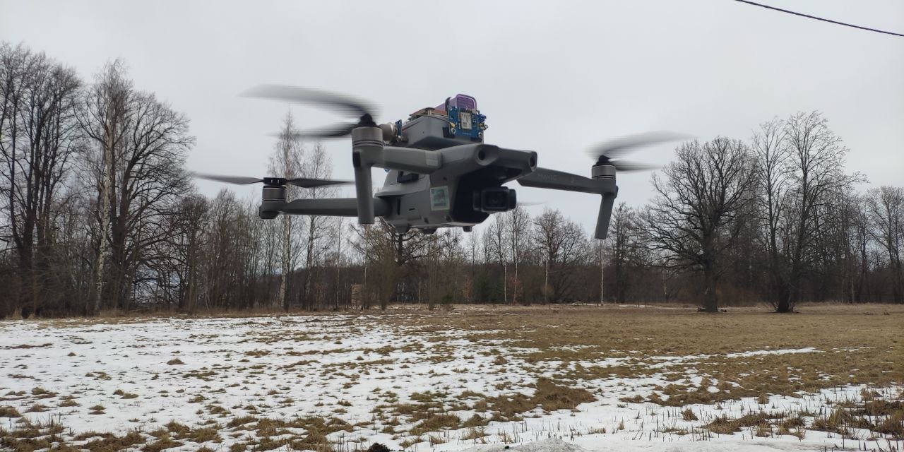

— Когда мы только начинали проводить эксперименты, мы брали зажигалку и выпускали из нее газ, не поджигая. Конечно же, при таких условиях шкала поднималась заметно выше нормы!

— На тот момент мы учились в Петергофе, на окраине Петербурга, поэтому тестировали там. Проверено: воздух чистый, датчики показали, что все хорошо! Но близко к дорогам подходить все же не стоит: рядом с ними картинка была печальнее.

— Плохая погода — это одна из проблем. На данный момент все датчики никак не защищены, поэтому летать в дождь не получится. Если вода попадет внутрь устройства, измерения будут неправильными. Хотя для самого дрона это не беда, он влагоустойчив. Мы думаем сделать специальную защиту вокруг датчиков так, чтобы и воздух поступал, и дождь не попадал. Но над этим еще нужно работать.
