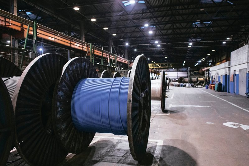

Информационный отдел пройден, передвигаемся в рабочую зону. Завод включает в себя цеха по изготовлению кабелей судовых, силовых, геофизических и для гражданского строительства. Юрий открывает перед нами тяжелую дверь. Мы видим, как на начальном этапе обрабатывают медную катанку, из нее изготавливают проволоку, которая впоследствии станет токопроводящей жилой. Прежде чем попасть на следующую линию, полуфабрикат проверется специалистами ОТК (отдела технического контроля). Сперва образец проволоки замеряют с помощью микрометра, чтобы удостовериться, что она соответствует ГОСТу. Затем проверяют физические свойства: например, твердость проволоки после волочения. Ее устанавливают в разрывную машину, которая растягивает проволоку до разрыва. Компьютер фиксирует время сопротивления разрыва, относительное удлинение. На приборе «КИС» измеряют удельное объемное сопротивление — одну из важнейших характеристик при проверке токопроводящих жил. ОТК анализирует полученные данные: если они не соответствуют нормативам, проволоку отправляют в брак.
Испытание проходит успешно — теперь проволоку скрутят в токопроводящую жилу, затем на будущий кабель наложат изоляцию. Для этого его пропустят через экструдер — машину для непрерывной переработки полимерного сырья. Устройство можно сравнить с огромной мясорубкой: оно перемалывает расплавленную пластмассовую основу, вдавливает ее на кабельную жилу так, чтобы она была полностью покрыта защитным слоем и внутри не оставалось воздушного пространства. Экструзия производится при температуре до 200 °С. Чтобы ее снизить, кабель проходит многометровый охлаждающий бассейн. Затем изолированные жилы скручивают между собой и покрывают защитной оболочкой. Остается вновь пройти проверку на соответствия требованиям ГОСТа. Кабель готов!
